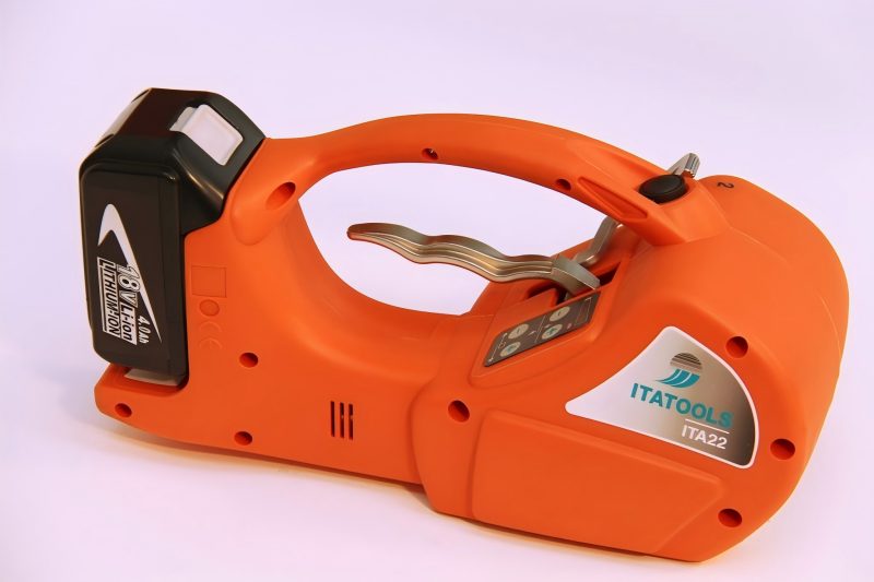

认识机器:
ITA22是红黑配色的手提式设计,前端是金属熔接机构,后面插一块充电电池,不用接电源线,走到哪儿打到哪儿。它最核心的本事是无扣热熔焊接—— 不靠金属卡扣,靠摩擦生热把两层PET塑钢带直接熔在一起,接头平整又结实。

穿带:把打包带绕货物一圈,上下两层一起从机器底部穿过去,带面放平、别拧着。
启动:一手握住提手,拇指按下顶部的操作按键,机器就开始自动工作了。
自动拉紧加熔接:这一步不用管,机器先把带子拉紧到设定力度,再启动热熔焊接,几秒钟搞定。
取机检查:机器停了之后往上提走。低头看接头,两层带子已经熔成一个平整的整体,用手拽一下,纹丝不动。
