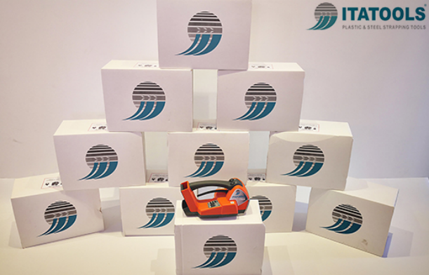

ITATOOLS打包机以其用途广、机型轻巧、坚固耐用、智能化等优点备受广大用户青睐,但部分刚使用产品的新手不知如何使用,下面我们以ITA25为例,简单介绍一下ITA25的主要操作步骤。
ITA25手提电动打包机是塑钢带打包机中性价比较高的一款,他采用熔接热熔的方法节约了成本,而且操作简单
